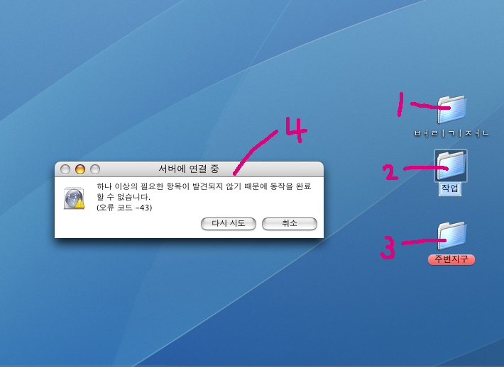

파워맥 G5 쓰는데요 잘쓰다가 그림과 같이
(1)폴더 이름들이 변합니다
(2)선택을 하면 그대로 있고요
(3)꼬리표 색상을 준건 변하지 않습니다.
그리고 컴퓨터끼리는 공유가 되는데
(4)컴퓨터에 연결된 외장을 연결하려면 경고가 뜹니다.
참고로 파워맥과 아이맥이거든요..
공유는 컴앤드+K(서버에 연결) 해서 연결합니다.
그런지 고수님들 부탁드립니다

답변 감사합니다.
그런데.. 권한 복구까지는 잘됐는데..
디스크 검사에서 계속 오류가 뜨네요
아무래도 전문가를 불러야겠죠..ㅠㅠ
검사/복구 실패함
볼륨 헤더를 일부 복구해야 합니다.
mac볼륨을 복구해야 합니다.
오류 : 백그라운드 작업이 종료상의 실패를 보고하였습니다
이런 오류가뜨네요
